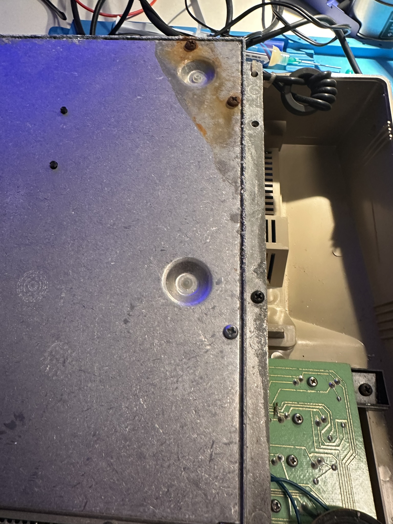

. Hat schon mal jemand so ein Rostzerfressenes Teil gesehen : 20250412_113529.jpg Ist eine richtig dicke, schwarze, sehr aggresive Rostschicht. Hat sogar die Gehäuseschrauben zerfressen. Und die Tastenelektronik (mit den beiden 4051) war auch schon angegriffen.
garantiert ein Cola Fall... Aber zu Deiner Frage: Nein, sowas habe ich (bei Ataris) noch nicht gesehen!

mega-hz schrieb: garantiert ein Cola Fall...
Wahrscheinlich nicht. Cola ist nicht ätzender als andere Limonaden. Das hier sieht aber nach etwas aus das sehr viel ätzender ist.

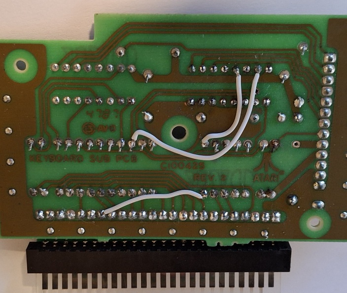

Die kleine Platine mit den 4051 hat auch schon was abbekommen. Die Buchsenleiste für das Flachbandkabel musste ersetzt werden, zwei Widerstände und einer der 4051. Drei Leiterbahnen waren auch nicht mehr gut. Da hatte sich bereits der Rost auf die Bahn gefressen. platine so gut es ging mit Alkohol gereinigt znd jetzz geht die Tastatur wieder.

Die Tastatur - ja 🙂 Ansonsten habe ich diverse "Nachkäufe" mit demselben Problem. Schrauben total vergammelt, Bleche auch, meist hat es auch das TV-Modul erwischt, weil das direkten Kontakt mit den Blechen hat. Die MBs haben ringsrum auf dem Masse-Streifen auch ne schöne braune Schicht, laufen aber. Hab noch keine gute Methode gefunden, die abzubekommen.
2 unterschiedliche Metalle aneinander, und wegen der unterschiedlichen Elektronegativität fließt Strom (Elektronen). Wasser dazu, und die Kontaktkorrosion geht richtig los. Siehe https://de.wikipedia.org/wiki/Korrosionselement#Fremdspannungskorrosion dort Abschnitt "Kontaktkorrosion"
Gibt so Experten, die machen Edelstahlschrauben an ihr Stahlfahrrad. Edelstahl und Stahl sind unterschiedlich Elektronegativ. Feuchtigkeit dazu, und der Rost beginnt! Und zwar an den Edelstahlschrauben!
Beim 800 ist die Abschirmung Aludruckguß, die Schrauben aus unedlem Stahl. Feuchtigkeit dazu und los rostet es! Das gleiche bei den Blechen und den Schrauben. Billigweissblech und Stahlschrauben. Geht nicht gut.
Schiffe haben Opferanoden, damit der Rumpf nicht wegrottet. https://de.wikipedia.org/wiki/Opferanode
